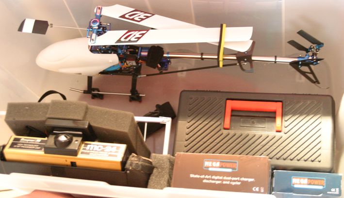

Ich benutze schon länger eine größere (ca 75*40*30cm, etwa 25 € mit Deckel) Plastik-Box aus'm Baumarkt zum Transport meines RC-Geraffels, allerdings mit Luftpolsterfolie vollgestopft und nicht sehr elegant. Nu hab ich mich von einem Artikel in der FMT inspirieren lassen, und die Schachtel mit ein paar Halterungen aufgehübscht:
innen passt ein Rex/HK450 rein
kiste innen.jpg (55.96 KiB) 1693 mal betrachtet

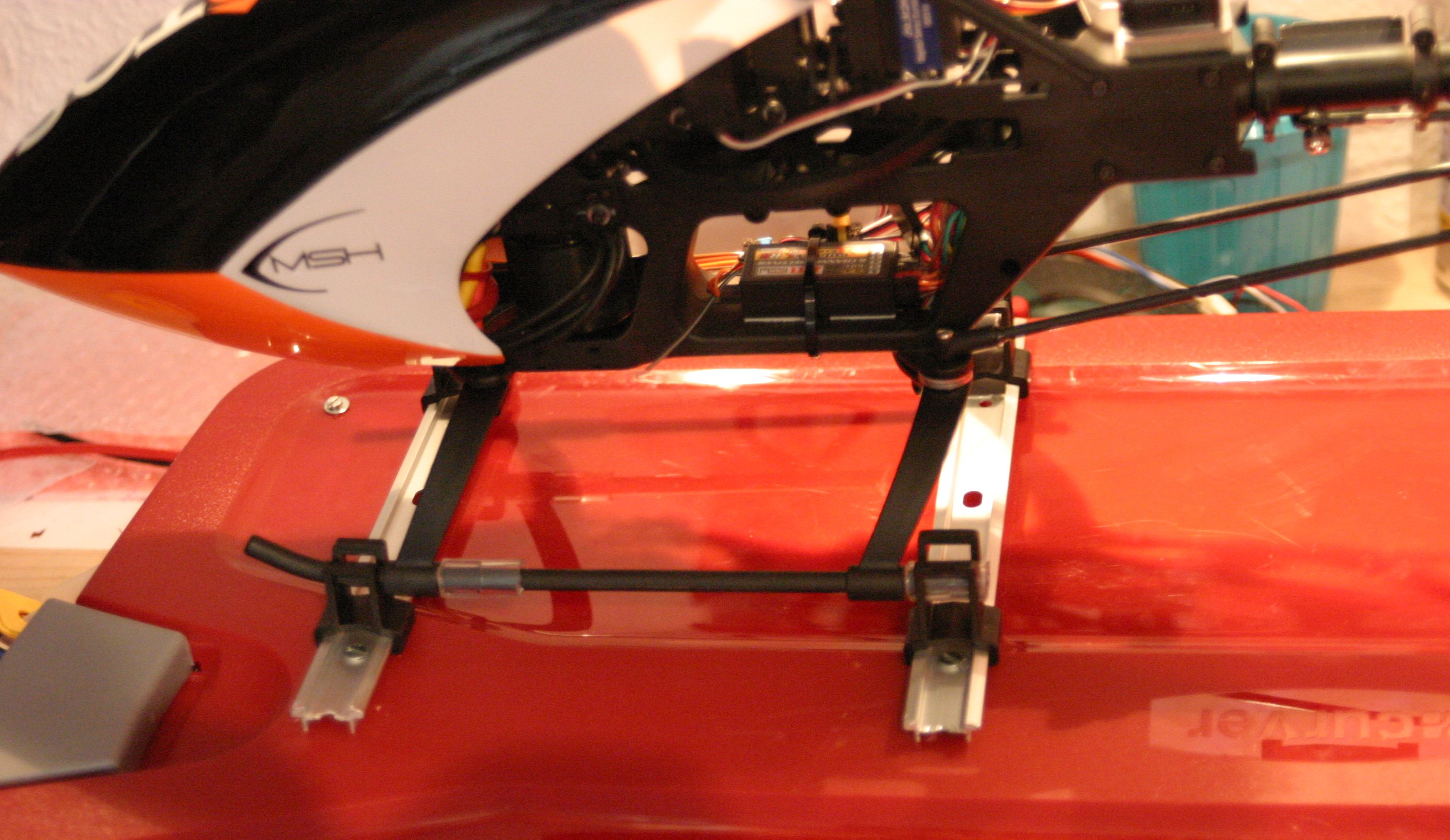

durch Verschieben der Halter passen Kufenbreiten bis über 20cm, für größere Ø sind auch größere Halter dabei :D
halter deckel.jpg (622.87 KiB) 1697 mal betrachtet

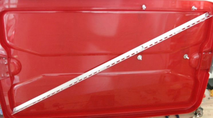

Den Deckel musste ich innen mit einem Aluwinkel verstärken, er biegt sich sonst mit meiner Protöse heftigst durch - könnte auch am schweren 7sA123-Akku liegen :twisted:

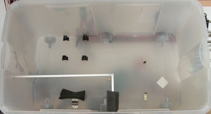

Der Halter für die Funke besteht aus einem Vierkant-Aluprofil 8*1mm mit einer am Ende reingewürgten M6-Maschinenschraube, die einfach in die kurze Seitenwand links eingeklickt wird.
Die Aluschiene am Deckel (44cm lang, in der Mitte geteilt) ist von Toolcraft (kostet beim großen C 8 Euronen) und ist eigentlich als Klemmleiste für Schraubendreher gedacht. Sie kommt mit 14 Klemmhaltern in 4 verschiedenen Größen, die 4 Halter oben links in der Box stammen auch von dieser Leiste
box leer.jpg (25.46 KiB) 1693 mal betrachtet
Ich hab mit "Entwerfen und Rumprobieren" etwa 3 Stunden für den Bau gebraucht, dabei am längsten für den Halter der Funke - ist schließlich auch Metallbau vom Allerfeinsten :P

Die Kiste bekommt von mir ein gut bis befriedigend, aber der Deckel ist eine Katastrophe! Schwabbelig, labberig, bei weitem nicht dicht und die Verschlüsse Lösen sich recht leicht eine glatte 5.
deswegen ja auch die diagonale Verstärkung mit dem Winkel 23*11*2 - den hatte ich noch von einem anderen Projekt rumliegen
