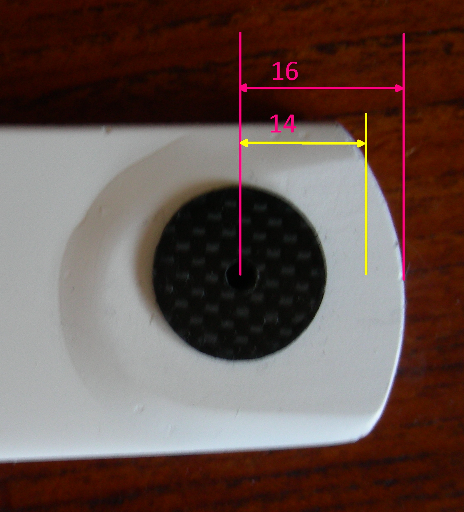

Dem Sunrise hab ich jetzt mal die airTEC-Blätter montiert.
Die Blätter haben eine Länge von 505mm bei einer Tiefe von 55mm und einer grössten Dicke von 7mm.
Es ergab sich dabei leider das Problem, dass die Blattbohrungen für den verwendeten Acrobat-Blatthalter leicht "ungünstig" lagen
Der Abstand zur Kante am Blatt betrug 16mm, ich hatte aber nur ca. 14mm Luft...
Eine kurze Mail klärte das:
Nicht den Bogen an der Blattwurzel nachschleifen, weil da Kohlerovings liegen, sondern passend neu bohren.
Dazu habe ich dann die aufgeklebten CFK-Scheibchen abgelöst (die dienen der Anpassung an die gewünschte Blattwurzelstärke), und beide Blätter in der vorhandenen Bohrung miteinander fest verschraubt. Ordentlich ausgerichtet, und ein neues Loch an der richtigen Stelle gebohrt.
Dabei kam Alu zum Vorschein: die Blattwurzeln sind mit einem Alukern verstärkt. Auch schön.
Jedenfalls sind die airTEC-Blätter eine Augenweide!
Wie sie sich fliegen, muss ich noch klären, Bericht dazu folgt

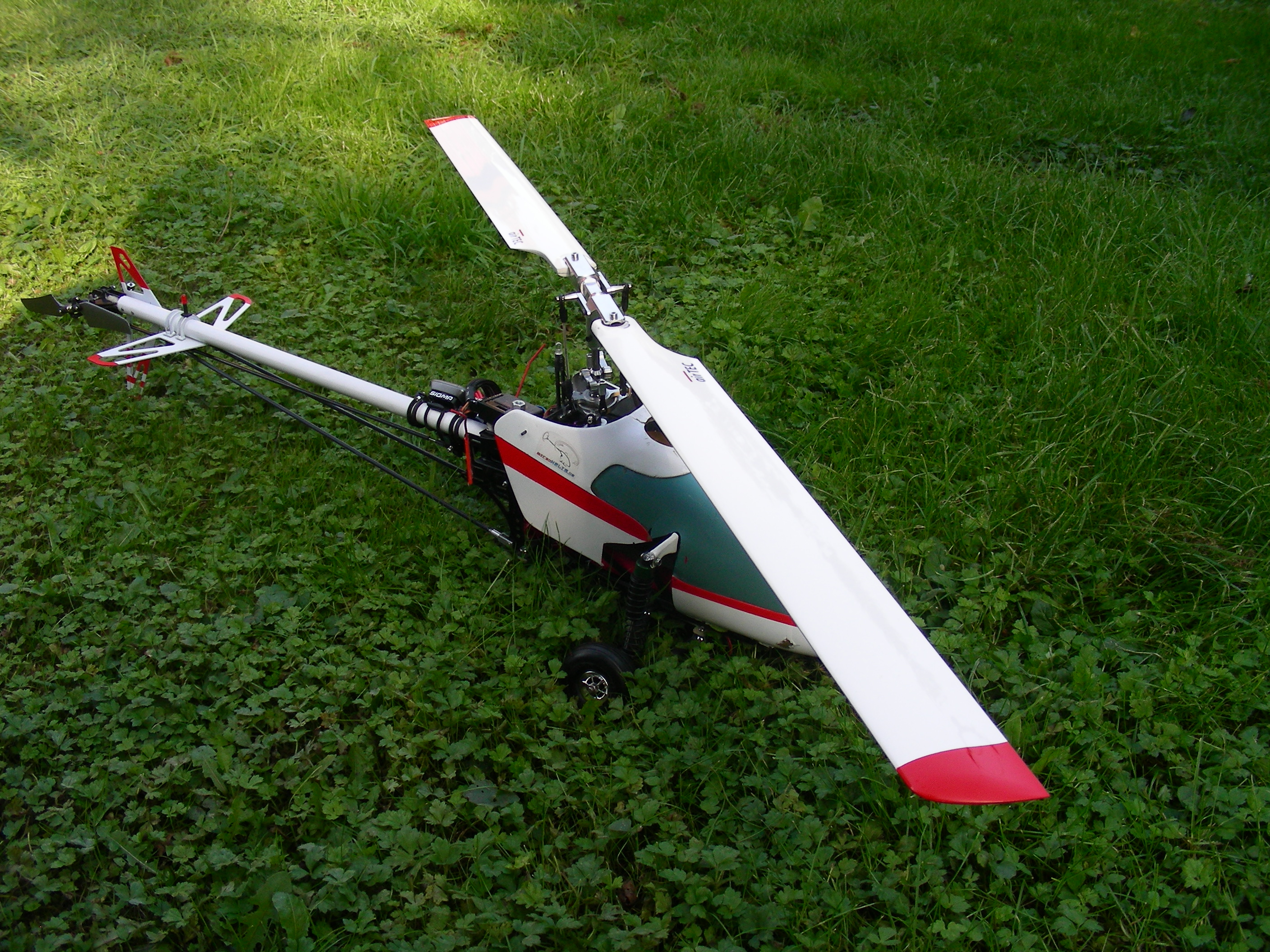

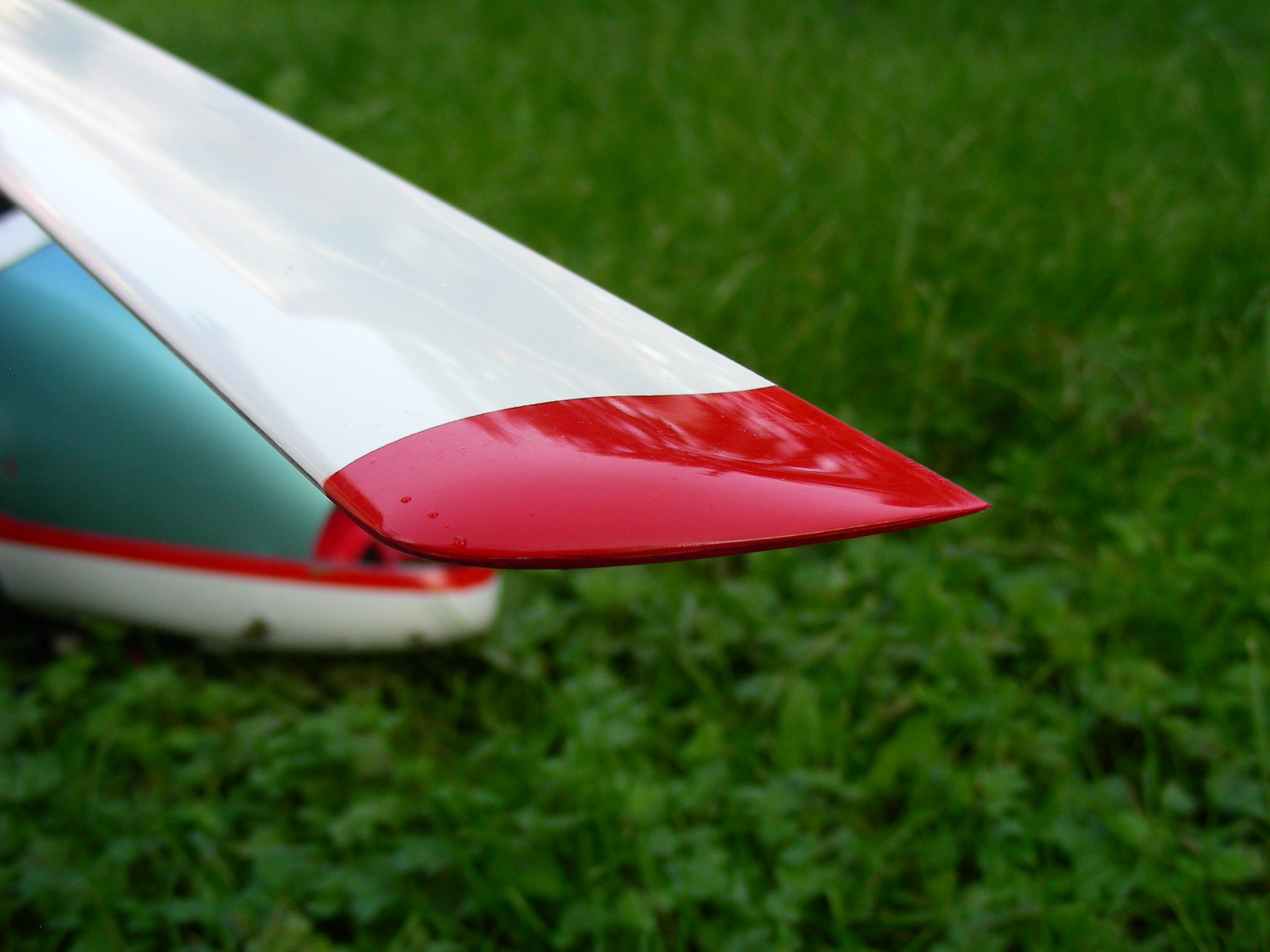

Inzwischen gab es den ersten Probeschweber...
Die Blätter haben ein sehr schönes unauffälliges Geräusch (obwohl zwischen HeRo und Rotorblatt eine deutliche Überdeckung vorhanden ist, der vertikale Abstand ist jedoch ausreichend)
Die Reaktion ist wesentlich feinfühliger& entspannter als mit den M-Blades.
Der Vogel fliegt auch bei Wind schonmal ruhiger damit. Das GU-365 kommt damit anscheinend auch besser zurecht.
Und jetzt kommt das allerschönste: Es gibt eine Neuauflage der Ecureuil bei Graupner. Rumpf ist schon bestellt
Damit fehlt jetzt noch der Dreiblatt-Kopf und ein Satz Blätter (diesmal 423er airTEC), und es wird dann im (Semi-) Scale-Bereich weitergehen...

Letzte Worte eines Beifahrers: "Rechts ist frei" ...seitwaerts hat geschrieben:der vertikale Abstand ist jedoch ausreichend)
- seitwaerts
- Beiträge: 4048
- Wohnort: Südpfalz
#28 Re: ein neuer Sunrise am Himmel
nee, geht schon
Ist auch nur für den Test... Und ich zappel nicht. So weit komm ich da echt nicht runter mit den Blättern, da müsst ich die vorher zerbrechen, oder das Heckrohr hochbiegen...
Es geht dann eh mit dem Dreiblatt weiter
